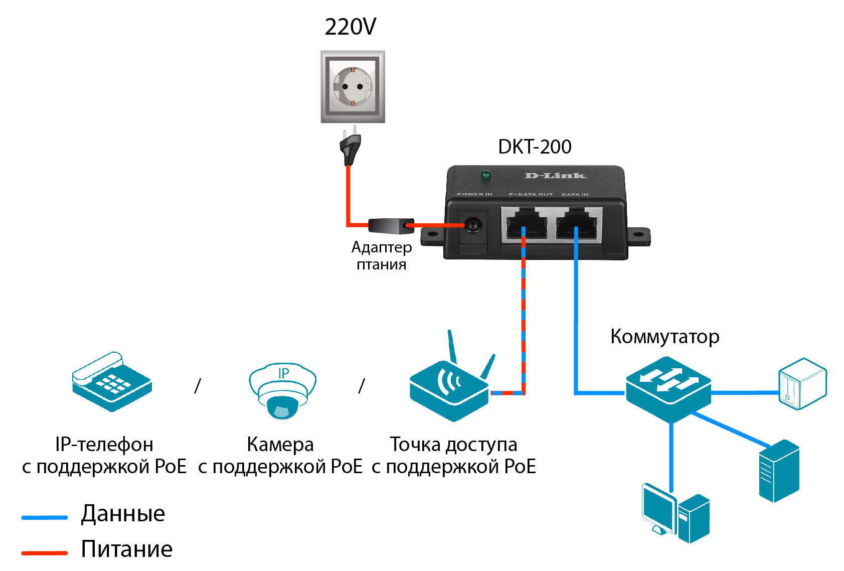

Артикул: DKT-200
D-Link DKT-200
Набор DKT-200 включает в себя один пассивный инжектор Power over Ethernet и один адаптер питания 48 В/0,5 А. Устройство DKT-200 предназначено для обеспечения рабочей мощностью и гигабитной пропускной способностью камер видеонаблюдения и LAN-устройств с поддержкой технологии PoE, таких как точки доступа, камеры и маршрутизаторы. Данный набор позволяет передавать питание по кабелю Ethernet, устраняя необходимость размещения сетевого устройства рядом с розеткой питания. Таким образом, DKT-200 является идеальным решением для соединения коммутатора, не поддерживающего Power over Ethernet, с удаленным устройством с поддержкой этой технологии.     Удобная установка Сетевые администраторы могут использовать DKT-200 для установки камер и LAN-устройств с поддержкой PoE в труднодоступных местах, таких как крыши или потолки, вблизи которых розетки питания, как правило, отсутствуют. Поддержка питания 48 В постоянного тока на входе и выходе обеспечивает совместимость для большинства устройств, а технология Plug and Play позволяет выполнить установку DKT-200 без настройки. Таким образом, администраторам предоставляется свобода размещения сетевых устройств в местах, где их работа будет наиболее эффективной, вместо того, чтобы располагать эти устройства в точках с ограниченной доступностью к розеткам питания или использовать запутанную систему кабелей.   Гигабитная скорость передачи данных Поддерживайте Вашу сеть в соответствии с требованиями завтрашнего дня благодаря поддержке гигабитной скорости передачи данных, позволяющей работать сетевым устройствам с максимальным потенциалом. В связи с растущей популярностью мегапиксельных IP-камер, поддержка гигабитной пропускной способности обеспечивает сглаженную передачу потокового видео высокого разрешения, что приводит к получению высокодетализированного изображения. DKT-200 позволяет передавать и питание, и данные на расстояние до 100 м по стандартному кабелю Ethernet без снижения производительности.    Легкая установка Установка DKT-200 не представляет сложности, ее проведение не требует инструментов или программного обеспечения. Компактный размер устройства делает его установку легкой. Сетевые администраторы могут просто подключить инжектор к розетке питания, а затем подключить сетевой коммутатор и сетевое устройство, находящееся в другом месте, с помощью стандартного кабеля Ethernet. Питание и данные будут передаваться по этому кабелю, что позволит использовать функциональные возможности технологии PoE в удаленной точке. Когда подключение будет завершено, до 24 Вт мощности может подаваться на любые устройства с поддержкой PoE, требующие напряжения питания 48 В, такие как точки доступа, IP-камеры и маршрутизаторы.*   * Максимальное выходное напряжение – 48 В (24 Вт).
Ethernet • Скорость передачи данных: 10/100/1000 Мбит/с • Коннектор: RJ-45 • TIA/EIA 568 кат.5   Индикаторы Power Размеры • Инжектор: 74 x 27,8 x 20,8 мм • Адаптер питания: 83,2 x 79,8 x 33,2 мм   Вес Инжектор+адаптер питания: 164 г   Питание • Вход: 110-220 В переменного тока • Выход: 48 В (макс. 24 Вт)*   Температура • Рабочая: от 0 до 40 C • Хранения: от -20 до 60 C   Влажность • Рабочая: от 20% до 95% (без конденсата) • Хранения: от 20% до 95% (без конденсата)   Сертификаты • FCC Class B • CE Class B   *Поддерживается static PoE, стандарт 802.3af не поддерживается.
DKT-200  Гигабитный PoE-инжектор (выходное напряжение 48В DC)
Совместимые точки доступа DAP-2330, DAP-2360, DAP-2590, DAP-2660, DAP-2690, DAP-2695, DAP-3310, DAP-3410, DAP-3690, DWL-2600AP, DWL-3600AP, DWL-6600AP, DWL-8600AP, DWL-8610AP   Совместимые IP камеры DCS-3010, DCS-3112, DCS-3511, DCS-3716, DCS-5615, DCS-6004L, DCS-6112, DCS-6113, DCS-6112V, DCS-6113V, DCS-6115, DCS-2310L, DCS-6210, DCS-6314, DCS-6315, DCS-6513, DCS-7010L, DCS-7110, DCS-7413, DCS-7513
